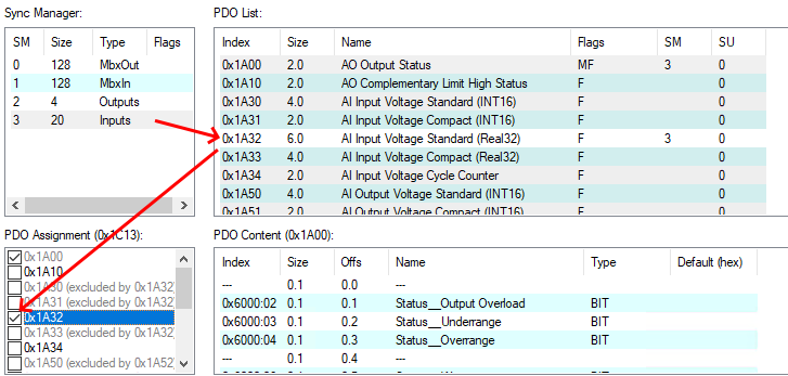

PDO
Alle Analogkanäle (AO und AI) der Klemme sind 4fach (alternativ!) im Prozessabbild zum Mapping/zur Aktivierung vorhanden:
Beispiel AI Output Voltage:
- in 2 Darstellungen
- als REAL32-FloatingPoint PDO (bevorzugt zu verwenden, erspart Berücksichtigung des FSV)(default)
- alternativ als INT16 (FSVjew.Bereich= x7FFF) zur Kompatibilität mit ggf. existierenden Programmen
- und 2 Datengrößen
- Standard: Wert + Status (default)
- Compact: nur Wert
Das PDO Mapping kann im SyncManager verwendet werden, ein TwinCAT Activate
bzw. Reload ist danach nötig
