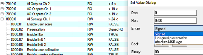

Aus historischen Gründen gibt es verschiedene Formate, in denen die 16 Bit des SINT-PDO (Signed Integer Process Data Object) interpretiert werden können.
Das Format kann im Index 0x80n0:02 eingestellt werden.
Dieser Analogkanal unterstützt:
- „Signed“ (default): oberstes/höchstes/0. Bit ist Vorzeichen, negative Zahl im 2er Komplement in Bit 1…15
- „Unsigned“: alle 16 Bits werden genutzt für den Betrag des Analogwerts, damit ergibt sich doppelte Auflösung für positive Analogwerte. Keine Übertragung von negativen Werten möglich.
- „Absolute Value with sign“: oberstes/höchstes/0. Bit ist Vorzeichen, Bit 1…15 tragen den Betrag des Analogwerts
- „Absolute Value“: das Vorzeichen des Analogwerts wird ignoriert, es wird nur der (positive) Betrag in Bit 1…15 übertragen
