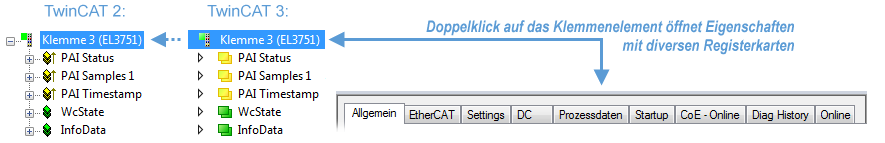

EtherCAT-Teilnehmerkonfiguration
Klicken Sie im linken Fenster des TwinCAT 2 System Managers bzw. bei der TwinCAT 3 Entwicklungsumgebung im Projektmappen-Explorer auf das Element der Klemme im Baum, die Sie konfigurieren möchten (im Beispiel: Klemme 3: EL3751).
EtherCAT-Teilnehmerkonfiguration 1:
Abb.119: „Baumzweig“ Element als Klemme EL3751
Im rechten Fenster des System Managers (TwinCAT 2) bzw. der Entwicklungsumgebung (TwinCAT 3) stehen Ihnen nun verschiedene Karteireiter zur Konfiguration der Klemme zur Verfügung. Dabei bestimmt das Maß der Komplexität eines Teilnehmers welche Karteireiter zur Verfügung stehen. So bietet, wie im obigen Beispiel zu sehen, die Klemme EL3751 viele Einstellmöglichkeiten und stellt eine entsprechende Anzahl von Karteireitern zur Verfügung. Im Gegensatz dazu stehen z. B. bei der Klemme EL1004 lediglich die Karteireiter „Allgemein“, „EtherCAT“, „Prozessdaten“ und „Online“ zur Auswahl. Einige Klemmen, wie etwa die EL6695 bieten spezielle Funktionen über einen Karteireiter mit der eigenen Klemmenbezeichnung an, also „EL6695“ in diesem Fall. Ebenfalls wird ein spezieller Karteireiter „Settings“ von Klemmen mit umfangreichen Einstellmöglichkeiten angeboten (z. B. EL3751).

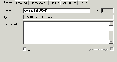

EtherCAT-Teilnehmerkonfiguration 2:
Abb.120: Karteireiter „Allgemein“
Name des EtherCAT-Geräts
Id
Laufende Nr. des EtherCAT-Geräts
Typ
Typ des EtherCAT-Geräts
Kommentar
Hier können Sie einen Kommentar (z. B. zum Anlagenteil) hinzufügen.
Disabled
Hier können Sie das EtherCAT-Gerät deaktivieren.
Symbole erzeugen
Nur wenn dieses Kontrollkästchen aktiviert ist, können Sie per ADS auf diesen EtherCAT-Slave zugreifen.

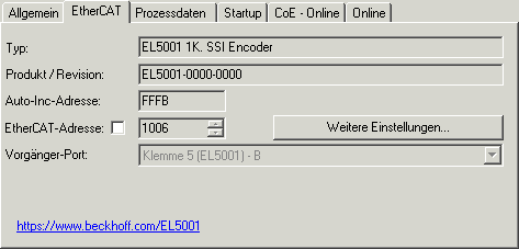

Karteireiter „EtherCAT“
EtherCAT-Teilnehmerkonfiguration 3:
Abb.121: Karteireiter „EtherCAT“
Typ
Product/Revision
Produkt- und Revisions-Nummer des EtherCAT-Geräts
Auto Inc Adr.
Auto-Inkrement-Adresse des EtherCAT-Geräts. Die Auto-Inkrement-Adresse kann benutzt werden, um jedes EtherCAT-Gerät anhand seiner physikalischen Position im Kommunikationsring zu adressieren. Die Auto-Inkrement-Adressierung wird während der Start-Up-Phase benutzt, wenn der EtherCAT-Master die Adressen an die EtherCAT-Geräte vergibt. Bei der Auto-Inkrement-Adressierung hat der erste EtherCAT-Slave im Ring die Adresse 0000hex und für jeden weiteren Folgenden wird die Adresse um 1 verringert (FFFFhex, FFFEhex usw.).
EtherCAT Adr.
Feste Adresse eines EtherCAT-Slaves. Diese Adresse wird vom EtherCAT-Master während der Startup-Phase vergeben. Um den Default-Wert zu ändern, müssen Sie zuvor das Kontrollkästchen links von dem Eingabefeld markieren.
Vorgänger Port
Name und Port des EtherCAT-Geräts, an den dieses Gerät angeschlossen ist. Falls es möglich ist, dieses Gerät mit einem anderen zu verbinden, ohne die Reihenfolge der EtherCAT-Geräte im Kommunikationsring zu ändern, dann ist dieses Kombinationsfeld aktiviert und Sie können das EtherCAT-Gerät auswählen, mit dem dieses Gerät verbunden werden soll.
Weitere Einstellungen
Diese Schaltfläche öffnet die Dialoge für die erweiterten Einstellungen.
Der Link am unteren Rand des Karteireiters führt Sie im Internet auf die Produktseite dieses EtherCAT-Geräts.

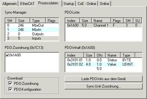

Karteireiter „Prozessdaten“
Zeigt die (Allgemeine Slave PDO-) Konfiguration der Prozessdaten an. Die Eingangs- und Ausgangsdaten des EtherCAT-Slaves werden als CANopen Prozess-Daten-Objekte (Process Data Objects, PDO) dargestellt. Falls der EtherCAT-Slave es unterstützt, ermöglicht dieser Dialog dem Anwender ein PDO über PDO-Zuordnung auszuwählen und den Inhalt des individuellen PDOs zu variieren.
EtherCAT-Teilnehmerkonfiguration 4:
Abb.122: Karteireiter „Prozessdaten“

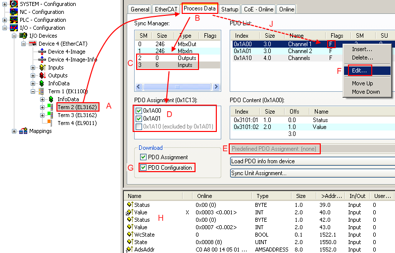

Die von einem EtherCAT-Slave zyklisch übertragenen Prozessdaten (PDOs) sind die Nutzdaten, die in der Applikation zyklusaktuell erwartet werden oder die an den Slave gesendet werden. Dazu parametriert der EtherCAT-Master (Beckhoff TwinCAT) jeden EtherCAT-Slave während der Hochlaufphase, um festzulegen, welche Prozessdaten (Größe in Bit/Bytes, Quellort, Übertragungsart) er von oder zu diesem Slave übermitteln möchte. Eine falsche Konfiguration kann einen erfolgreichen Start des Slaves verhindern.
Für Beckhoff EtherCAT-Slaves EL, ES, EM, EJ und EP gilt im Allgemeinen:
Ist laut Gerätedokumentation eine Veränderung der Prozessdaten zulässig, kann dies wie folgt vorgenommen werden, s. Abb. Konfigurieren der Prozessdaten.
EtherCAT-Teilnehmerkonfiguration 5:
Abb.123: Konfigurieren der Prozessdaten
EtherCAT-Teilnehmerkonfiguration 6:
Manuelle Veränderung der Prozessdaten
In der PDO-Übersicht kann laut ESI-Beschreibung ein PDO als „fixed“ mit dem Flag „F“ gekennzeichnet sein (Abb. Konfigurieren der Prozessdaten, J). Solche PDOs können prinzipiell nicht in ihrer Zusammenstellung verändert werden, auch wenn TwinCAT den entsprechenden Dialog anbietet („Edit“). Insbesondere können keine beliebigen CoE-Inhalte als zyklische Prozessdaten eingeblendet werden. Dies gilt im Allgemeinen auch für den Fall, dass ein Gerät den Download der PDO-Konfiguration „G“ unterstützt. Bei falscher Konfiguration verweigert der EtherCAT-Slave üblicherweise den Start und Wechsel in den OP-State. Eine Logger-Meldung wegen „invalid SM cfg“ wird im System Manager ausgegeben: Diese Fehlermeldung „invalid SM IN cfg“ oder „invalid SM OUT cfg“ bietet gleich einen Hinweis auf die Ursache des fehlgeschlagenen Starts.
Eine detaillierte Beschreibung befindet sich am Ende dieses Kapitels.

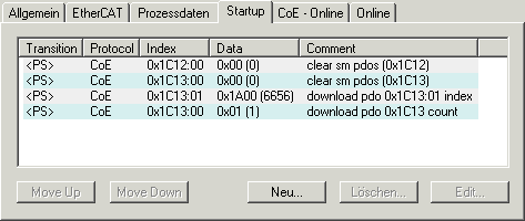

Karteireiter „Startup“
Der Karteireiter Startup wird angezeigt, wenn der EtherCAT-Slave eine Mailbox hat und das Protokoll CANopen over EtherCAT (CoE) oder das Protokoll Servo drive over EtherCAT unterstützt. Mit Hilfe dieses Karteireiters können Sie betrachten, welche Download-Requests während des Startups zur Mailbox gesendet werden. Es ist auch möglich neue Mailbox-Requests zur Listenanzeige hinzuzufügen. Die Download-Requests werden in derselben Reihenfolge zum Slave gesendet, wie sie in der Liste angezeigt werden.
EtherCAT-Teilnehmerkonfiguration 7:
Abb.124: Karteireiter „Startup“
Spalte
Transition
Übergang, in den der Request gesendet wird. Dies kann entweder
  • der Übergang von Pre-Operational to Safe-Operational (PS) oder
  • der Übergang von Safe-Operational to Operational (SO) sein.
Wenn der Übergang in „<>“ eingeschlossen ist (z. B. <PS>), dann ist der Mailbox Request fest und kann vom Anwender nicht geändert oder gelöscht werden.
Protokoll
Art des Mailbox-Protokolls
Index
Index des Objekts
Data
Datum, das zu diesem Objekt heruntergeladen werden soll.
Kommentar
Beschreibung des zu der Mailbox zu sendenden Requests
Move Up
Diese Schaltfläche bewegt den markierten Request in der Liste um eine Position nach oben.
Move Down
Diese Schaltfläche bewegt den markierten Request in der Liste um eine Position nach unten.
New
Diese Schaltfläche fügt einen neuen Mailbox-Download-Request, der währen des Startups gesendet werden soll hinzu.
Delete
Diese Schaltfläche löscht den markierten Eintrag.
Edit
Diese Schaltfläche editiert einen existierenden Request.

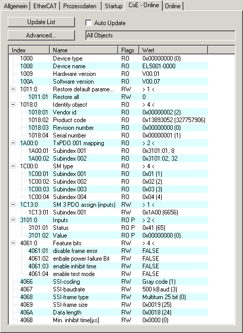

Karteireiter „CoE - Online“
Wenn der EtherCAT-Slave das Protokoll CANopen over EtherCAT (CoE) unterstützt, wird der zusätzliche Karteireiter CoE - Online angezeigt. Dieser Dialog listet den Inhalt des Objektverzeichnisses des Slaves auf (SDO-Upload) und erlaubt dem Anwender den Inhalt eines Objekts dieses Verzeichnisses zu ändern. Details zu den Objekten der einzelnen EtherCAT-Geräte finden Sie in den gerätespezifischen Objektbeschreibungen.
EtherCAT-Teilnehmerkonfiguration 8:
Abb.125: Karteireiter „CoE - Online“
Darstellung der Objekt-Liste
Spalte
Index
Index und Subindex des Objekts
Name des Objekts
Flags
RW
Das Objekt kann ausgelesen und Daten können in das Objekt geschrieben werden (Read/Write)
RO
Das Objekt kann ausgelesen werden, es ist aber nicht möglich Daten in das Objekt zu schreiben (Read only)
P
Ein zusätzliches P kennzeichnet das Objekt als Prozessdatenobjekt.
Wert
Wert des Objekts
Update List
Die Schaltfläche Update List aktualisiert alle Objekte in der Listenanzeige
Auto Update
Wenn dieses Kontrollkästchen angewählt ist, wird der Inhalt der Objekte automatisch aktualisiert.

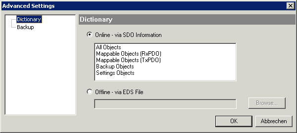

Advanced
Die Schaltfläche Advanced öffnet den Dialog Advanced Settings. Hier können Sie festlegen, welche Objekte in der Liste angezeigt werden.
EtherCAT-Teilnehmerkonfiguration 9:
Abb.126: Dialog „Advanced settings“
Online - über SDO-Information
Wenn dieses Optionsfeld angewählt ist, wird die Liste der im Objektverzeichnis des Slaves enthaltenen Objekte über SDO-Information aus dem Slave hochgeladen. In der untenstehenden Liste können Sie festlegen welche Objekt-Typen hochgeladen werden sollen.
Offline - über EDS-Datei
Wenn dieses Optionsfeld angewählt ist, wird die Liste der im Objektverzeichnis enthaltenen Objekte aus einer EDS-Datei gelesen, die der Anwender bereitstellt.

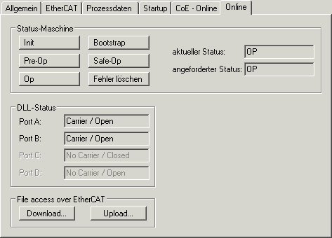

Karteireiter „Online“
EtherCAT-Teilnehmerkonfiguration 10:
Abb.127: Karteireiter „Online“
Status Maschine
Init
Diese Schaltfläche versucht das EtherCAT-Gerät auf den Status Init zu setzen.
Pre-Op
Diese Schaltfläche versucht das EtherCAT-Gerät auf den Status Pre-Operational zu setzen.
Op
Diese Schaltfläche versucht das EtherCAT-Gerät auf den Status Operational zu setzen.
Bootstrap
Diese Schaltfläche versucht das EtherCAT-Gerät auf den Status Bootstrap zu setzen.
Safe-Op
Diese Schaltfläche versucht das EtherCAT-Gerät auf den Status Safe-Operational zu setzen.
Fehler löschen
Diese Schaltfläche versucht die Fehleranzeige zu löschen. Wenn ein EtherCAT-Slave beim Statuswechsel versagt, setzt er eine Fehler-Flag.
Beispiel: ein EtherCAT-Slave ist im Zustand PREOP (Pre-Operational). Nun fordert der Master den Zustand SAFEOP (Safe-Operational) an. Wenn der Slave nun beim Zustandswechsel versagt, setzt er das Fehler-Flag. Der aktuelle Zustand wird nun als ERR PREOP angezeigt. Nach Drücken der Schaltfläche Fehler löschen ist das Fehler-Flag gelöscht und der aktuelle Zustand wird wieder als PREOP angezeigt.
Aktueller Status
Zeigt den aktuellen Status des EtherCAT-Geräts an.
Angeforderter Status
Zeigt den für das EtherCAT-Gerät angeforderten Status an.
DLL-Status
Zeigt den DLL-Status (Data-Link-Layer-Status) der einzelnen Ports des EtherCAT-Slaves an. Der DLL-Status kann vier verschiedene Zustände annehmen:
Status
No Carrier / Open
Kein Carrier-Signal am Port vorhanden, der Port ist aber offen.
No Carrier / Closed
Kein Carrier-Signal am Port vorhanden und der Port ist geschlossen.
Carrier / Open
Carrier-Signal ist am Port vorhanden und der Port ist offen.
Carrier / Closed
Carrier-Signal ist am Port vorhanden, der Port ist aber geschlossen.
File Access over EtherCAT
Download
Mit dieser Schaltfläche können Sie eine Datei zum EtherCAT-Gerät schreiben.
Upload
Mit dieser Schaltfläche können Sie eine Datei vom EtherCAT-Gerät lesen.

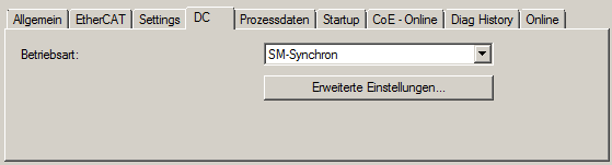

Karteireiter „DC“ (Distributed Clocks)
EtherCAT-Teilnehmerkonfiguration 11:
Abb.128: Karteireiter „DC“ (Distributed Clocks)
Betriebsart
Auswahlmöglichkeiten (optional):
  • FreeRun
  • SM-Synchron
  • DC-Synchron (Input based)
  • DC-Synchron
Erweiterte Einstellungen…
Erweiterte Einstellungen für die Nachregelung der echtzeitbestimmenden TwinCAT-Uhr
Detaillierte Informationen zu Distributed Clocks sind unter http://infosys.beckhoff.de angegeben:
Feldbuskomponenten → EtherCAT-Klemmen → EtherCAT System Dokumentation → Distributed Clocks
