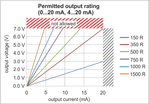

Die Belastbarkeit des Stromausgangs unterliegt vorgegeben Einsatzgrenzen. Dies wird durch die Angabe "Bürde" in den technischen Daten zum Ausdruck gebracht. Dies ist der für den Kanal maximale Lastwiderstand, gegen den die Klemme noch den maximal möglichen Ausgangsstrom treiben kann.

Auch an höheren Lastwiderständen kann ein Kanal betrieben werden, erreicht dann jedoch nicht mehr seinen vollen Ausgangsstrom und wird ggf. überbeansprucht.
Hinweis | |
Beschädigung des Geräts bei zu hoher Bürde möglich Ein Betrieb außerhalb des gültigen Betriebsbereichs laut der folgenden Abbildung wird nicht empfohlen. Wird durch die Prozesswertvorgabe dieser Bereich verlassen, kann die Ausgangsstufe beschädigt werden. |
Zulässiger Betriebsbereich des Stromausgangs
