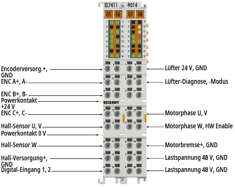

EL7411 | BLDC-Motor-Klemme mit Inkremental-Encoder, 48 VDC, 4,5 A (Ieff)
Die BLDC-Motor-Klemme EL7411 bietet eine hohe Regelungs-Performance in sehr kompakter Bauform für den mittleren Leistungsbereich von BLDC-Motoren. Durch die schnelle Regelungstechnik und den Anschluss eines Inkremental-Encoders können sowohl sehr hohe Geschwindigkeitsprofile als auch dynamische Positionieraufgaben realisiert werden.
Zahlreiche Überwachungsfunktionen z. B. für Über- und Unterspannung, Überstrom, Klemmentemperatur oder Motorauslastung über die Berechnung eines I²T-Modells bieten ein Höchstmaß an Betriebssicherheit.
Der Ausgangsstrom der Klemme kann in Verbindung mit dem Lüftermodul ZB8610 erhöht werden.
