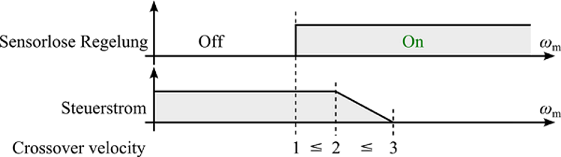

Da für die Betriebsart eine Minimalamplitude des Betrages der induzierten Gegenspannung erforderlich ist, funktioniert die sensorlose Regelung nur im mittleren und oberen Drehzahlbereich. Im unteren Drehzahlbereich wird der Motor im Standard Betrieb betrieben. Die Umschaltung zum sensorlosen Betrieb erfolgt über parametrierbare, motorabhängige Umschaltdrehzahl. Die Umschaltdrehzahl liegt meist im Bereich von einer halben bis drei Umdrehungen pro Sekunde (Crossover velocity 1).
Beim Einschalten der Sensorlosen Regelung entsteht durch den Einschwingvorgang der Regelung ein leichter mechanischer Ruck der Welle, der sich proportional zu der an der Welle wirksamen Last verhält.
Nach dem Einschalten bleibt der Steuerstrom bis zu einer zweiten parametrierbaren Drehzahl konstant und wird bis zu einer dritten parametrierbaren Drehzahl über eine lineare Rampe reduziert.
Eine lange Steuerstromrampe führt zu einer stärkeren Stabilisierung des Einschwingvorgangs der Regelung. Sie führt aber auch zu einem länger fließenden konstanten Motorstrom und dadurch bedingt zu etwas höheren Verlusten.
