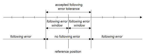

Sie können die Schleppfehlerüberwachung mit den folgenden Parametern konfigurieren:
- 0x8n10:50 „Following error window“ ist der Betrag des maximal zulässigen Schleppfehlers in [Inc] (Encoder-Inkremente). Um diesen Wert in einen Winkel oder einen Weg umzurechnen, müssen Sie ihn mit dem Encoder-Skalierungsfaktor multiplizieren.
Wenn der Schleppfehler das „Following error window“ überschreitet, startet der „Following error time out“.
- 0x8n10:51 „Following error time out“ ist die maximal zulässige Zeitspanne in Millisekunden, die der Schleppfehler außerhalb des „Following error window“ liegen darf.
Wenn diese Zeitspanne überschritten wird, stoppt die Klemme den Motor und gibt einen Fehler aus.

In diesem Beispiel überschreitet der Schleppfehler zweimal das „Following error window“:
- Beim ersten Mal unterschreitet er es vor dem Ablaufen des „Following error time out“ wieder.
- Beim zweiten Mal wird auch der „Following error time out“ überschritten, z.B. durch einen blockierten Rotor. Die Klemme stoppt den Motor und gibt eine Fehlermeldung aus.
