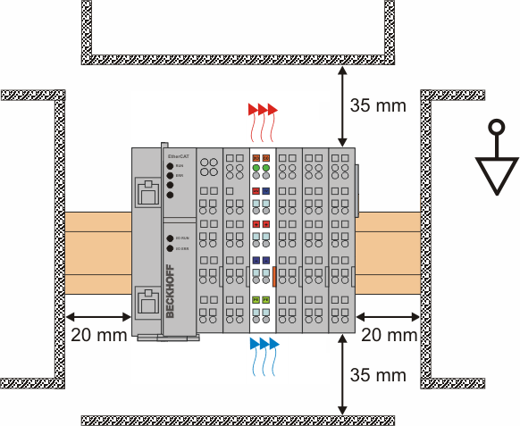

Einbaulage
Standard-Einbaulage
Montieren Sie die EL7062 in Standard-Einbaulage. Standard-Einbaulage bedeutet:
- Die Tragschiene ist waagerecht montiert.
- Die Anschlussflächen der Klemme weisen nach vorne.
Die Klemmen werden dabei von unten nach oben durchlüftet, was eine optimale Kühlung der Elektronik durch Konvektionslüftung ermöglicht. Die Bezugsrichtung „unten“ ist hier die Erdbeschleunigung.
Empfohlene Abstände
