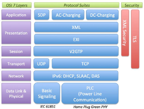

Kommunikationsstack ISO 15118
Um erweiterte Funktionen im Vergleich zur Low-Level-Kommunikation zu ermöglichen, nutzt ISO 15118 die Kommunikation über eine Powerline-Kommunikation (PLC) zwischen EVSE und EV (Abbildung 2). Physikalisch gesehen wird die gleiche CP-Verbindung wie bei der IEC 61851-Kommunikation verwendet. Um jedoch höhere Kommunikationsdatenraten zu ermöglichen, wird der PLC-Datenstrom auf das PWM-Signal moduliert. Was die höheren Kommunikationsschichten betrifft, so wird für die Kommunikation ein Transmission Control Protocol / Internet Protocol (TCP/IP) Stack verwendet.
Abb.85: ISO 15118 KommunikationsstackIm Zusammenhang mit der EtherCAT-Klemme EL6761 kann die High-Level-Kommunikation genutzt werden, um Informationen über den aktuellen Zustand des Fahrzeugs zu erhalten, z. B. den aktuellen SoC (State of Charge), die verbleibende Ladezeit usw., und um das DC-Laden zu ermöglichen.
