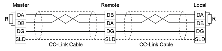

Verkabelung
Spezifikation | |||||
Kommunikationsgeschwindigkeit | 156kbps | 625kbps | 2.5Mbps | 5Mbps | 10Mbps |
Kabellänge zwischen den Stationen | Mindesten 20 cm | ||||
Max. Gesamtlänge Erweiterungskabel | 1200 m | 900 m | 400 m | 160 m | 100 m |
(Empfehlung) Anschlusskabel | CC-Link-Kabel Version 1.10, (geschirmtes, 3-adriges Twisted-Pair-Kabel), Die Mischung von Kabeln verschiedener Marken ist nur möglich, wenn es sich um alle CC-Link-Kabel Version 1.10-kompatible Kabel handelt. (Verwendung von 110Ω-Abschlusswiderständen) | ||||
Businterface | 1 x Open-Style-Connector, 5-polig, im Lieferumfang enthalten | ||||
Abschlusswiderstand | 110Ω,1/2W (Verbindung zwischen DA und DB an beiden Leitungsenden) |
