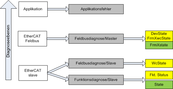

Im Allgemeinen verfügt ein EtherCAT-Slave über
- slave-typische Kommunikationsdiagnose (Diagnose der erfolgreichen Teilnahme am Prozessdatenaustausch und richtige Betriebsart)
Diese Diagnose ist für alle Slaves gleich.
als auch über - kanal-typische Funktionsdiagnose (geräteabhängig),
siehe entsprechende Gerätedokumentation
Die Farbgebung in Abb. Auswahl an Diagnoseinformationen eines EtherCAT-Slaves entspricht auch den Variablenfarben im System Manager, siehe Abb. Grundlegende EtherCAT-Slave Diagnose in der PLC.
Farbe | Bedeutung |
gelb | Eingangsvariablen vom Slave zum EtherCAT-Master, die in jedem Zyklus aktualisiert werden |
rot | Ausgangsvariablen vom Slave zum EtherCAT-Master, die in jedem Zyklus aktualisiert werden |
grün | Informationsvariabeln des EtherCAT-Masters, die azyklisch aktualisiert werden, d. h. in einem Zyklus eventuell nicht den letztmöglichen Stand abbilden. Deshalb ist ein Auslesen solcher Variablen über ADS sinnvoll. |
