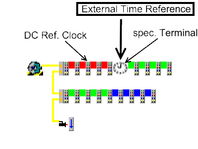

Wird eine übergeordnete Master-Clock in ein EtherCAT-System eingebunden, wird dazu üblicherweise ein spezieller EtherCAT-Teilnehmer für den physikalischen Anschluss verwendet. Dieser kann, da er beide Zeitbasen beobachtet, die Zeitdifferenz ermitteln.
Bitte informieren Sie sich unter www.beckhoff.de über die für diesen Zweck geeigneten aktuell verfügbaren Produkte.
Abb.14: EtherCAT-Topologie mit externer Referenz-ClockDie unterschiedlichen Zeitbasen lassen sich hierarchisch anordnen - beim Start des jeweiligen System wird die aktuelle absolute Zeit vom jeweils unterlagerten System übernommen, ggf. wird eine Synchronisierung Top-Down wirksam, falls Externe Zeitbasis bzw. DC-Komponenten im System vorhanden sind..
