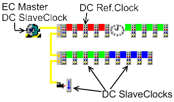

Abb.13: Abbildung DC auf die TopologieIn Abb. Abbildung DC auf die Topologie wurde beispielhaft der 3. EtherCAT-Slave als DC-Reference-Clock ausgewählt - nach dessen lokaler Uhrzeit werden nun alle anderen Ausprägungen der verteilten Uhren nachgeregelt, also alle anderen EtherCAT-Slaves und die Uhr im EtherCAT-Master. Dies geschieht durch Synchronisierungsdatagramme, die der EtherCAT-Master zyklisch verschickt.
