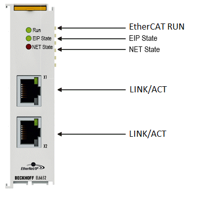

EL6652-0010 - LEDs
EL6652-0010 - LEDs 1:Abb.142: EL6652 LEDs
LEDs zur EtherCAT-Diagnose
LED
Anzeige
RUN
grün
aus
Zustand der EtherCAT State Machine:
INIT
= Initialisierung der Klemme;
BOOTSTRAP = Funktion für Firmware-Updates der Klemme
blinkt (200 ms)
PREOP
= Funktion für Mailbox-Kommunikation und abweichende Standard-Einstellungen gesetzt
aus (1 s)
an (200 ms)
SAFEOP
= Überprüfung der Kanäle des Sync-Managers und der Distributed Clocks.
Ausgänge bleiben im sicheren Zustand
an
OP = normaler Betriebszustand; Mailbox- und Prozessdatenkommunikation ist möglich
LED EIP State
Farbe grün
Farbe rot
Bedeutung
aus
aus
keine EtherNet/IP-Slave-Konfiguration auf der EL6652-0010
an
aus
Alle konfigurierten IO Assemblies sind im Datenaustausch mit dem EtherNet/IP-Master. Alle Verbindungen sind im Run State (cyclic exchange of valid process data)
aus (1 s)
an (200 ms)
aus
EtherNet/IP-Slave und IO Assembly sind richtig parametriert
blinkt (400 ms)
aus
Einer der EtherNet/IP-Slaves hat keine gültige IO-Assemly-Konfiguration
aus
aus (1 s)
an (200 ms)
Es hat sich ein genereller Fehler mit dem EtherNet/IP-Slave ereignet
aus
an
Interner Fehler. Tauschen Sie die EtherCAT-Klemme
LED NET State
Farbe grün
Farbe rot
Bedeutung
aus
aus
Kein Link erkannt
an
aus
EL-Klemme hat einen Link erkannt und wurde richtig konfiguriert
blinkt (400 ms)
aus
Mindestens ein Ethernet Port hat einen aktiven Link und eine konfigurierte EtherNet/IP-Slave-Schnittstelle hat keine gültige IP-Adresse konfiguriert
aus (1 s)
an (200 ms)
aus
Alle konfigurierten EtherNet/I- Slaves haben eine gültige IP-Adresskonfiguration. UDP und TCP Layer wurde Initialisiert
aus
an
Interner Fehler. Tauschen Sie die EtherCAT Klemme
aus
aus (1 s)
an (200 ms)
LEDs im Hochlauf
Run
EIP State
NET State
Bedeutung
aus
aus
aus
Keine Spannung am E-Bus angeschlossen. Sollten EtherCAT-Klemmen dahinter funktionieren, muss die EL6652-0010 getauscht werden.
aus
aus
rot an
EL-Klemme läuft hoch, nach ca. 10 s sollte die LED ausgehen, ist das nicht der Fall, muss das EL6652-0010 Modul getauscht werden.
an
an
rot an
EL-Klemme läuft hoch, nach ca. 2..3 s sollte die Klemme bereit sein, Hochlauf ist abgeschlossen sobald die rote "NET State" LED aus ist.
