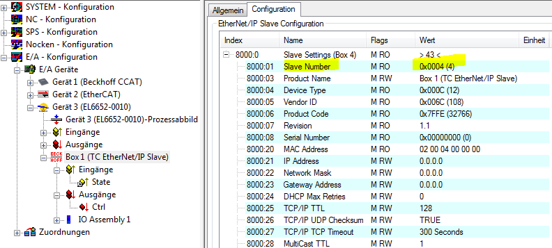

IDXGRP: 0x44818000
IDXOFFS: Id des Slaves Interface
LEN: 256
Die ID des Slave Interface entnimmt man der Einstellung im System Manager, die ID wird vom System festgelegt und kann nur gelesen werden.
Abb.117: Objekt 0x8000: Slave SettingsMaster:
