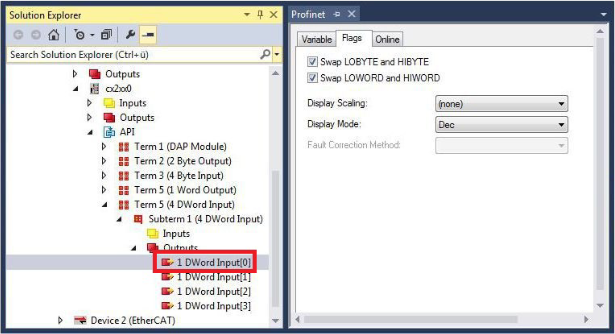

Die Prozessdaten werden standardmäßig im Intel Format übertragen. Falls die Daten im Motorola Format benötigt werden, müssen die Daten entsprechend gedreht werden. In diesem Arbeitsschritt wird gezeigt, wie die Daten in TwinCAT gedreht werden.
Drehen Sie die Prozessdaten wie folgt:
1. Klicken Sie rechts in der Strukturansicht auf das Prozessdatum, welches gedreht werden soll.
2. Klicken Sie auf die Registerkarte Flags
Prozessdaten drehen 1:
3. Klicken Sie auf die Option, die Sie benötigen. Bei WORD Variablen können Sie nur LOBYTE und HIBYTE tauschen. Bei DWORD Prozessdaten können Sie zusätzlich das WORD tauschen.
Prozessdaten drehen 2:
Auf diese Weise können Sie Prozessdaten drehen. Benutzen Sie das folgende Beispiel, um zu sehen, wie sich die Daten bei den einzelnen Optionen verändern. Beispiel für DWORD.
