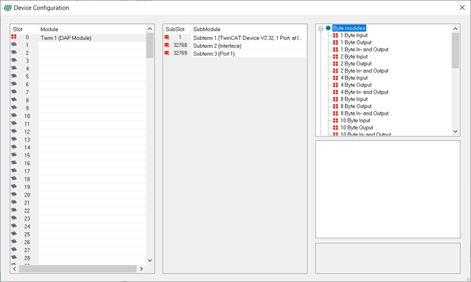

Die neue Rackansicht stellt sich wie folgt dar:
Ab TwinCAT Version 3.1 Build 4024 1:
In der linken Liste sind die verfügbaren Slots vom Gerät dargestellt, hier erkennen Sie, welche belegt, bzw. frei sind. Mit einem Klick auf einen Slot wird die mittlere Liste aktualisiert, dadurch werden die verfügbaren Subslots am gewählten Slot dargestellt. Hier können dann, falls vom Modul unterstützt, die Submodule bestückt werden.

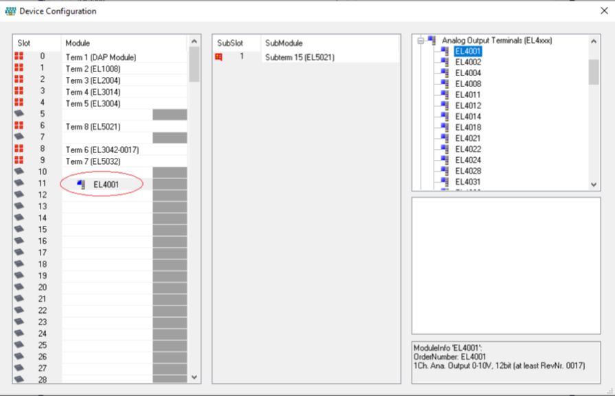

In der rechten Liste befindet sich eine Auflistung der verfügbaren Module und Submodule. Die Liste der Submodule wird immer in Abhängigkeit des gewählten Moduls aktualisiert.
Eine Bestückung der Slots und Subslots kann einfach per Doppelklick oder per „Drag and Drop“ erfolgen.

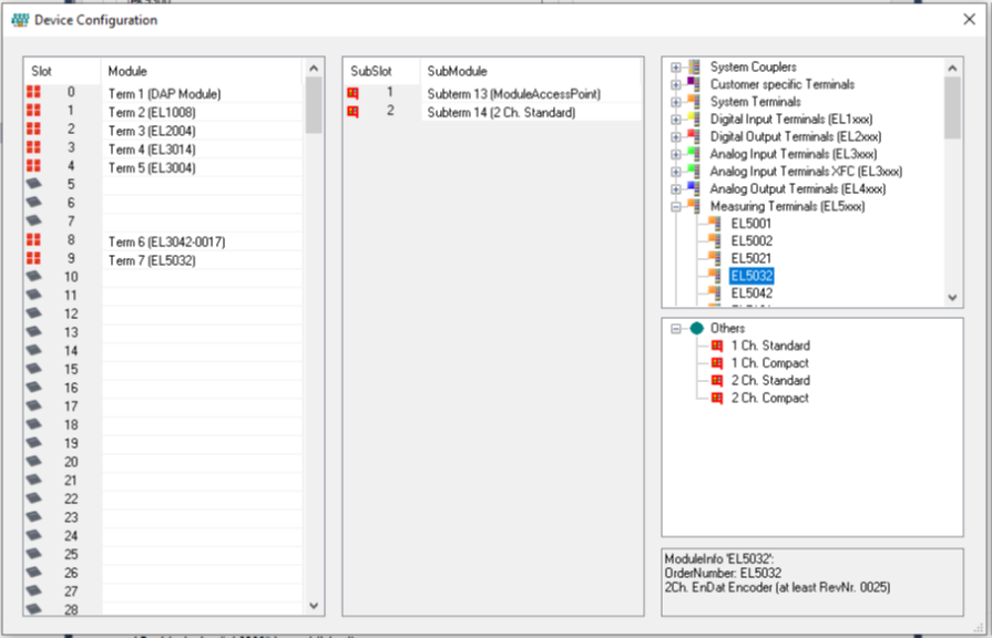

Ab TwinCAT Version 3.1 Build 4024 3:

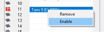

In der Slot- und Subslot-Liste können bestückte Module bzw. Submodule mit dem Kontextmenü (per rechtem Mausklick) deaktiviert werden.

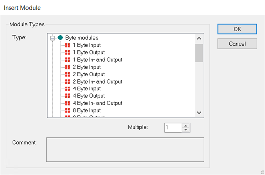

Klassische Baumansicht

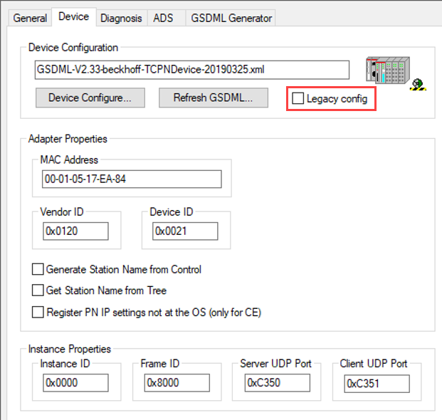

Bei Bedarf der klassischen Baumansicht für die Modul-/Submodulbestückung besteht die Möglichkeit zu dieser zu wechseln.
Ab TwinCAT Version 3.1 Build 4024 5:
Setzen Sie dazu den Haken bei Legacy Config auf dem Reiter Device der angefügten Box.
