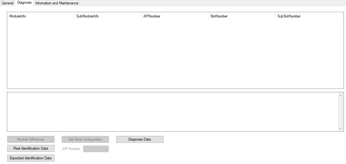

Diagnose auf Submodul-Ebene
Diagnose auf Submodul-Ebene 1:
Generell haben die Submodule die gleichen Diagnoseeigenschaften wie die Module, d.h. auch hier besteht aktuell nur die Möglichkeit, in TwinCAT die Soll- und die Istkonfiguration auszulesen. Die Reihenfolge der Subslot-Nummern ist nicht zwangsläufig die der Reihenfolge im TwinCAT-Projekt. So wird z. B. im DAP immer mit dem Interface Submodule (ISM) begonnen, die Subslot-Nummer des ISM ist jedoch in der GSDML definiert und beginnt bei 0x8000. Es gibt 16 mögliche Interfaces (0x8x00) mit jeweils bis zu 256 Ports (0x80xx). Nach einem ISM folgen die Port Submodule mit zuvor erwähnter Subslot-Nummer.
