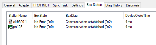

Box States
Direkt unter dem PROFINET Controller Protokoll gibt es ein Sammel-PROFINET Error und einen Sammel-PROFINET Status. Beide geben die Anzahl der Geräte wieder, bei denen ein Problem aufgetreten bzw. bei welchen eine Diagnose verfügbar ist. D.h. der Fehler zeigt mögliche Probleme beim Verbindungsaufbau an oder Gründe für einen Abbruch. Die Diagnose gibt Status-Infos über eine bestehende Verbindung.
Box States 1:
PnIoError - Anzahl an PROFINET IO Geräten, die einen Fehler haben
PnIoDiag - Anzahl an PROFINET IO Geräten, die eine Diagnose anstehen haben
Welches Gerät bzw. Box ein Problem hat kann, im Protokoll unter Box States auf einen Blick geprüft werden.
Box States 2:
