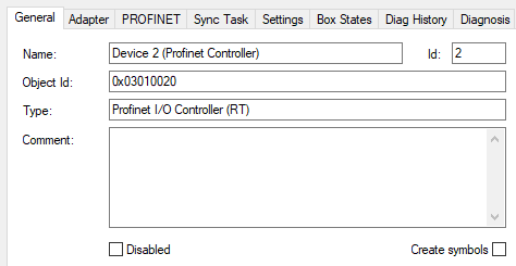

General
Bezeichner für das PROFINET Device Protokoll Objekt
Id
Die Geräte-Id wird während der Konfiguration vom TwinCAT-System Manager festgelegt und kann nicht vom Benutzer konfiguriert werden.
Object Id
Identifikationsnummer des PROFINET Device Protokoll Objektes im TwinCAT-Objektkontext.
Type
Zeigt den gewählten Objekttyp und dessen Eigenschaft an.
Comment
Frei editierbarer Kommentar zum verwendeten Objekt.
Disabled
Diese Option setzt den PROFINET Controller für die aktuelle Konfiguration inaktiv (transparent). Wenn diese Option aktiviert wird, wird dieses Objekt in der IO-Konfiguration nicht berücksichtigt.
Create symbols
Anlegen von Variablen als symbolische Namen.
