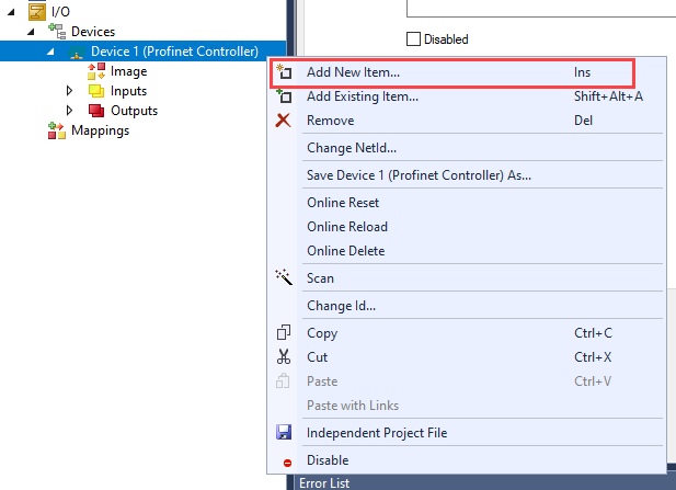

Die zweite Variante ist die Konfiguration über das Hinzufügen der einzelnen Geräte über den Projektbaum. Mit einem Klick der rechten Maustaste auf den angelegten PROFINET Controller wählen Sie Add New Item.
Anfügen über die Dialogauswahl 1:

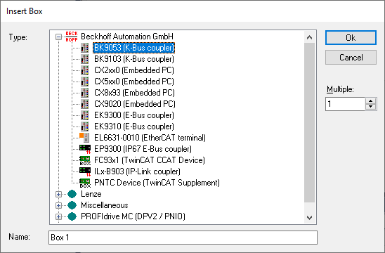

Anschließend öffnet sich folgender Dialog.
Anfügen über die Dialogauswahl 2:
Hier besteht die Möglichkeit, verschiedene PROFINET Devices auszuwählen. Bei den Bechoff Geräten wird nach der GSDML unter einem definierten Pfad gesucht (..\TwinCAT\3.1\Config\Io\Profinet). Diese sollten mit der TwinCAT-Installation bereits vorhanden sein. Gibt es hier mehrere GSDMLs für das gleiche Gerät, wird die mit dem neuesten Datum genommen. Wird keine Gerätebeschreibung gefunden, so erscheint eine entsprechende Fehlermeldung. Es kann entweder die GSDML in den Ordner kopiert und das Menü erneut geöffnet werden, oder aber es wird die gleiche Vorgehensweise wie für die Fremdgeräte gewählt. Mit einem Klick auf PROFINET IO Device können Sie im Windows Explorer zu der entsprechenden GSDML zu navigieren. Diese wird dann in das Projekt integriert.
Als Default-Name wird dafür der DNS-Name aus der GSDML genommen. Beim Anfügen mehrerer Gerätegleichzeitig wird der Default-Name immer um "-Nr." ergänzt (wobei Nr. = 1..n). Der Name, der zugewiesen wurde (mit dem das Gerät auch im Baum erscheint), ist auch gleichzeitig der "PROFINET Station Name", also der Name, der mit dem im Device übereinstimmen muss. Eine Überprüfung des Gerätenamens kann durch das Scannen erfolgen.
