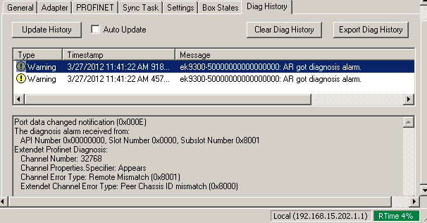

Der Informationsgehalt der Struktur entspricht dem der Diag History, die im System Manager angezeigt wird.
ST_PN_Diag 1:Abb.25: Karteireiter „Diag History“
