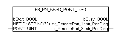

FUNCTION_BLOCK FB_PN_READ_PORT_DIAG
FUNCTION_BLOCK FB_PN_READ_PORT_DIAG 1:Abb.22: FUNCTION_BLOCK FB_PN_READ_PORT_DIAG
Dieser Baustein ruft die Diagnose Informationen der Ports eines PROFINET-Gerätes ab.
    bStart      : BOOL;
    NETID   : T_AmsNetId;(* AMS Net ID from Controller *)
    PORT    : T_AmsPort; (* Port used by Controller to communicate with Device *)
bStart: Über eine positive Flanke an diesem Eingang wird der Baustein aktiviert
NETID: AMS Net ID des Controllers
PORT: Port über den der Controller mit dem Gerät kommuniziert (Port = Device ID + 1000hex)
    bBusy       : BOOL;
    str_RemotePort_1    : str_PortDiag;
    str_RemotePort_2    : str_PortDiag;
bBusy: Bei der Aktivierung des Funktionsbausteins wird dieser Ausgang gesetzt und bleibt gesetzt, bis eine Rückmeldung erfolgt. Während Busy = TRUE wird an den Eingängen kein neuer Befehl angenommen.
str_RemotePort_1: Diese Struktur enthält die Diagnose Informationen zu Port 1.
str_RemotePort_2: Diese Struktur enthält die Diagnose Informationen zu Port 2.
