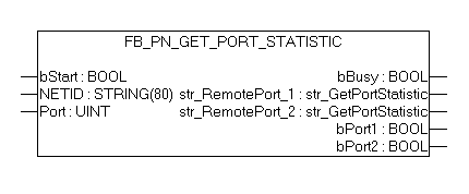

FUNCTION_BLOCK FB_PN_GET_PORT_STATISTIC
FUNCTION_BLOCK FB_PN_GET_PORT_STATISTIC 1:Abb.21: FUNCTION_BLOCK FB_PN_GET_PORT_STATISTIC
Dieser Baustein liefert bei Aufruf die statistischen Daten zu den Ports eines PROFINET-Gerätes.
    bStart      : BOOL;
    NETID   : T_AmsNetId;(* AMS Net ID from Controller *)
    PORT    : T_AmsPort; (* Port used by Controller to communicate with Device *)
bStart: Über eine positive Flanke an diesem Eingang wird der Baustein aktiviert
NETID: AMS Net ID des Controllers
PORT: Port über den der Controller mit dem Gerät kommuniziert (Port = Device ID + 1000 hex)
    bBusy       : BOOL;
    str_RemotePort_1    : str_GetPortStatistic;
    str_RemotePort_2    : str_GetPortStatistic;
    bPort1      : BOOL;
    bPort2      : BOOL;
bBusy: Bei der Aktivierung des Funktionsbausteins wird dieser Ausgang gesetzt und bleibt gesetzt, bis eine Rückmeldung erfolgt. Während Busy = TRUE wird an den Eingängen kein neuer Befehl angenommen.
str_RemotePort_1: Diese Struktur enthält die statistischen Daten zu Port 1.
str_RemotePort_2: Diese Struktur enthält die statistischen Daten zu Port 2.
bPort1: Ist TRUE, wenn der Port einen Link hat.
bPort2: Ist TRUE, wenn der Port einen Link hat.
