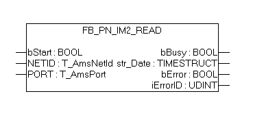

FUNCTION_BLOCK FB_PN_IM2_READ
FUNCTION_BLOCK FB_PN_IM2_READ 1:Abb.15: FUNCTION_BLOCK FB_PN_IM2_READ
Mit diesem Funktionsbaustein liest der PROFINET-Controller alle I&M 2 (Identification & Maintenance) Daten aus einem über den Eingang Port referenzierten Gerät.
Der Frameaufbau der I&M2 Funktion entspricht dem Index 0xAFF2 nach PROFINET Standard.
    bStart  : BOOL;
    NETID   : T_AmsNetId;(* AMS Net ID from Controller *)
    PORT    : T_AmsPort; (* Port used by Controller to communicate with Device *)
bStart: Über eine positive Flanke an diesem Eingang wird der Baustein aktiviert
NETID: AMS Net ID des Controllers
PORT: Port, über den der Controller mit dem Gerät kommuniziert (Port = Device ID + 1000 hex)
    bBusy       : BOOL;
    str_Date        : TIMESTRUCT; (*YYYY-MM-DD HH:MM*)
    bError      : BOOL;
    iErrorID        : UDINT;
bBusy: Bei der Aktivierung des Funktionsbausteins wird dieser Ausgang gesetzt und bleibt gesetzt, bis eine Rückmeldung erfolgt. Während Busy = TRUE wird an den Eingängen kein neuer Befehl angenommen.
str_Date: Liefert das Datum des Geräteeinbaus in dem Format < YYYY-MM-DD HH:MM > zurück.
bError: Sollte ein Fehler bei der Übertragung des Kommandos erfolgen, dann wird dieser Ausgang gesetzt, nachdem der bBusy-Ausgang zurückgesetzt wurde.
iErrorID: Liefert bei einem gesetzten bError-Ausgang eine ADS Fehlernummer.
