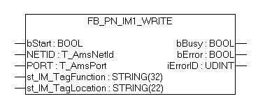

FUNCTION_BLOCK FB_PN_IM1_WRITE
FUNCTION_BLOCK FB_PN_IM1_WRITE 1:Abb.14: FUNCTION_BLOCK FB_PN_IM1_WRITE
Mit diesem Funktionsbaustein schreibt der PROFINET-Controller alle I&M1 (Identification & Maintenance) Daten auf ein über den Eingang Port referenziertes Gerät.
Der Frameaufbau der I&M1 Funktion entspricht dem Index 0xAFF1 nach PROFINET Standard.
    bStart      : BOOL;
    NETID   : T_AmsNetId;(* AMS Net ID from Controller *)
    PORT    : T_AmsPort; (* Port used by Controller to communicate with Device *)
    st_IM_TagFunction    : STRING(32);
    st_IM_TagLocation    : STRING(22);
bStart: Über eine positive Flanke an diesem Eingang wird der Baustein aktiviert
NETID: AMS Net ID des Controllers
PORT: Port, über den der Controller mit dem Gerät kommuniziert (Port = Device ID + 1000 hex)
st_IM_TagFunction: Mit diesem String wird die Funktionsbeschreibung auf dem Gerät abgelegt.
st_IM_TagLocation: Mit diesem String wird der Einbauort auf dem Gerät abgelegt.
    bBusy       : BOOL;
    bError      : BOOL;
    iErrorID        : UDINT;
bBusy: Bei der Aktivierung des Funktionsbausteins wird dieser Ausgang gesetzt und bleibt gesetzt, bis eine Rückmeldung erfolgt. Während Busy = TRUE wird an den Eingängen kein neuer Befehl angenommen.
bError: Sollte ein Fehler bei der Übertragung des Kommandos erfolgen, dann wird dieser Ausgang gesetzt, nachdem der bBusy-Ausgang zurückgesetzt wurde.
iErrorID: Liefert bei einem gesetzten bError-Ausgang eine ADS Fehlernummer..
