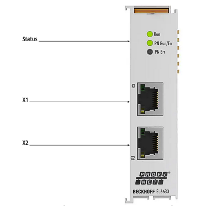

EL6633 - LEDs
Abb.4: EL6633 - LEDsLEDs zur EtherCAT-Diagnose

LED Diagnose PROFINET RUN/Err
Farbe grün | Farbe rot | Bedeutung |
aus | blinkt | Klemme startet |
blinkt | aus | Keinen Namen |
1 s aus, 200 ms an | aus | Keine IP-Adresse |
an | aus | EL-Klemme ist parametriert |
LED Diagnose PROFINET Err
aus | blinkt | mit keinem Teilnehmer eine AR aufgebaut |
aus | 1 s aus, 200 ms an | Mindestens ein Teilnehmer hat keine AR aufgebaut |
1 s aus, 200 ms an | aus | Mindestens ein Teilnehmer hat einen Fehler gemeldet, z. B. dass ein Modul-Unterschied vorliegt oder das Fehlerbit für eine IO-CR gesetzt ist (Problem Indicator) |
blinkt | aus | Mindestens ein Teilnehmer meldet, dass er im Status "Stopp" steht (Provider State Stop) |
an | aus | Alle PROFINET Geräte sind im Datenaustausch |
Liegen mehrere unterschiedliche Fehler vor, so wird immer der Fehler angezeigt, der in der Tabelle oben (oder höher) steht.
LEDs im Hochlauf
Run | PN Run/Err | PN Err | Bedeutung |
aus | aus | aus | Keine Spannung am E-Bus angeschlossen. Sollten EtherCAT Klemmen dahinter funktionieren, muss die EL6631 getauscht werden. |
aus | aus | rot an | EL-Klemme läuft hoch, nach ca. 10 s sollte die LED aus gehen; ist das nicht der Fall, muss das EL6631 Modul getauscht werden. |
