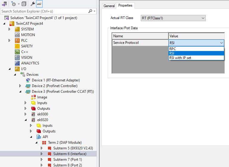

Interfacesettings
Interfacesettings 1:
Ist nur am EK9320 und an der EL6633 verfügbar.
Service Protokoll:
Hier kann manuell das verwendete Service Protokoll für die azyklischen Dienste ausgewählt werden. Welches Protokoll unterstützt wird erkennt der SystemManager anhand der GSDML des Devices.
RPC:
RPC verwendet als Transportlayer das UDP-Protokoll. Hierfür ist zwingend die Vergabe einer IP-Adresse notwendig, bei PROFINET ist das auf IPv4 beschränkt.
RSI (default):
RSI verwendet nur eine Layer 2 Kommunikation, alle Dienste, die beim RPC über UDP verwendet werden, werden bei RSI über die Layer 2 Kommunikation geführt. Dadurch Bedarf es keiner IP-Adresse und es wird per Default keine via PROFINET zugewiesen.
RSI with IP set:
Es wird als Service Protokoll RSI verwendet, das PROFINET Device bekommt aber zusätzlich vom Controller im Verbindungsanlauf eine IP-Adresse durch DCP zugewiesen. Dadurch ist die Nutzung von IP Protokollen bzw. Diensten (z.B. SNMP oder WebServer) weiterhin möglich ohne das ein zusätzlicher „IP Vergabe Mechanismus“ benötigt wird.
