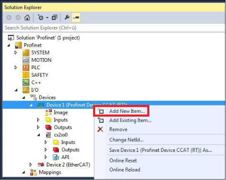

Ein PROFINET Device in TwinCAT ist vorhanden.
1. Klicken Sie im Projektbaum mit der rechten Maustaste auf das angelegte PROFINET Device
2. Klicken Sie auf Add New Item…

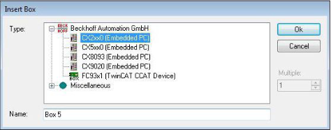

3. Wählen Sie je nach Konfiguration die passende Box aus, z. B. den CX2xx0 wenn Sie einen Embedded-PC CX20xx mit PROFINET Optionsschnittstelle verwenden.

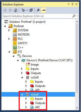

Der virtuelle PROFINET Slave wird im Projektbaum angelegt.
4. Für den virtuellen Slave können Sie jetzt eigene Prozessdaten konfigurieren.

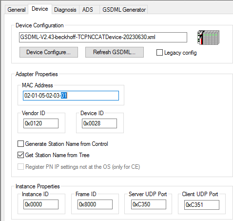

Das letzte Byte der MAC-Adresse des virtuellen Slaves ist editierbar. Achten Sie darauf, dass die MAC-Adresse nur einmal im System vorkommt. Die IP-Adresse wird vom PROFINET-Master vergeben.
