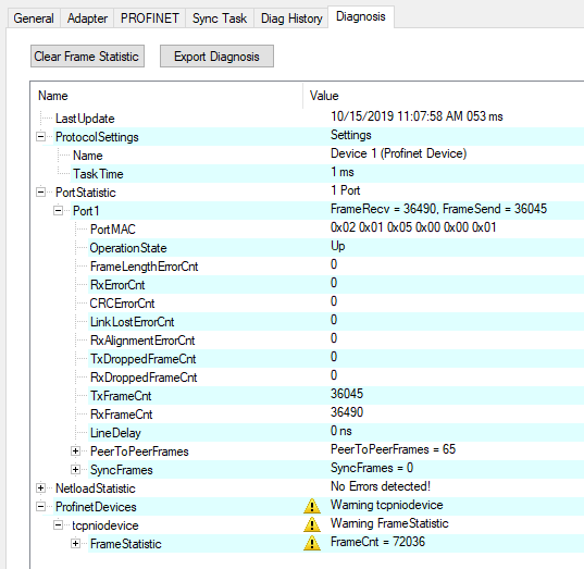

Diagnosis
In dieser Liste befinden sich Diagnosen und Statistiken.
Diagnosis 1:
Die Schaltfläche „Clear Frame Statistic“ setzt die Framestatistik und die Portframes des PROFINET Devices zurück. Die Port Statistik hingegen zählt immer ab Eischalten und kann nur durch einen Neustart zurückgesetzt werden.
ProtocolSettings
Beinhaltet z.B. den Namen und die Zykluszeit des PROFINET Protokolls.
PortStatistic
Portspezifische Statistiken und Diagnosen.
NetloadStatistic
Eine prozentuelle Anzeige der erwarteten Buslast der zyklischen Prozessdaten. Außerdem Diagnosezähler des internen Netzlastfilters um eventuelle Framebursts zu vermeiden.
ProfinetDevices
Diagnose und Statistiken zu den projektierten PROFINET Geräten.
