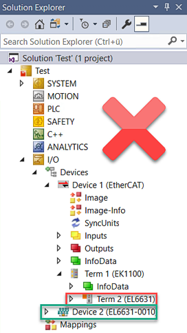

- Wurde die richtige Klemme verwendet?
- EL6631-0010 kann nicht als Controller verwendet werden

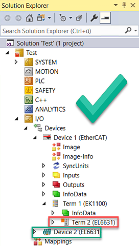

- EtherCAT-Diagnose
- EtherCAT-Status = Operational (OP)
- WcState = 0 (Data valid)
Abb.25: Falsche Konfiguration
Abb.26: Korrekte Konfiguration
