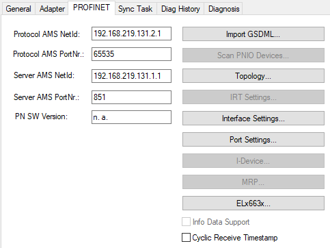

Protocol AMS NetId
Das ist die NetID, über die das PROFINET Device Protokoll via AMS erreicht werden kann.
Protocol AMS PortNr
Das ist die PortNr, über die das PROFINET Device Protokoll via AMS erreicht werden kann.
Server AMS NetId
Das ist die NetID, an die vom PROFINET Treiber aus bestimmte AMS Nachrichten weitergeleitet werden (z.B. PN Records im Indexbereich 0x1000 - 0x1FFF). Dies ist derzeit immer die SystemNetId.
Server AMS PortNr
Das ist die PortNr, an die vom PROFINET Treiber aus bestimmte AMS Nachrichten weitergeleitet werden (z.B. PN Records im Indexbereich 0x1000 - 0x1FFF). Dies ist per Default der PLC Port 851 von Laufzeitsystem 1.
PN SW Version
Firmware-Version des Gerätes
Import GSDML Ab TwinCAT 3.1 Build 4026
Importiert und verifiziert GSDML und GSDMX Dateien ins TwinCAT System.
Scan PNIO Devices
Öffnet einen Such-Dialog für PROFINET -Device-Geräte, nur für den Controller verfügbar.
Topology
Öffnet einen Dialog zwecks Vergleichs der Offline-Topologie mit der Online-Topologie. Weitere Informationen in: Topologie
IRT Settings Ab TwinCAT 3.1 Build 4026
Öffnet einen Dialog zur Einstellung IRT spezifischer Parameter. Ist nur an einem IRT fähigem Device verfügbar. Weitere Informationen in: IRT Konfiguration
Interface Settings Ab TwinCAT 3.1 Build 4026
Öffnet einen Dialog mit Konfigurationsmöglichkeiten zu den Interface Settings, bei denen Einstellungen vorgenommen werden können, die unter dem Thema „Security Class 1“ laufen. Dazu zählt das Ablehnen von schreibenden DCP und SNMP-Anfragen. Ebenso kann hier der SNMP-Kanal über einen geänderten CommunityString abgesichert werden. Diese Einstellungen gelten für alle konfigurierten PROFINET Geräte die laut GSDML diese Feature unterstützen. Sollen nur einzelne Geräte diese Features unterstützen können diese auch am Gerät projektiert werden.
Port Settings Ab TwinCAT 3.1 Build 4026
Öffnet einen Dialog zur Auswahl der Verbindungsgeschwindigkeit bei CCAT oder der EL6633. Gilt für ab TwinCAT 3.1 Build 4026.
I-Device
Öffnet einen Dialog zur Parametrierung einer zeitgleichen Controller- und Device-Schnittstelle. Ist nur am CCAT und EL6633-0000 verfügbar. Weitere Informationen in: I-Device
MRP Ab TwinCAT 3.1 Build 4026
Öffnet einen Dialog zur Einstellung MRP-Spezifischer Parameter. Nur am Controller Verfügbar.
ELx663x Ab TwinCAT 3.1 Build 4026
Ist nur an der ELx663x freigeschaltet und verfügbar.
Info Data Support
Wird diese Option aktiviert steht die AMSNETID auch im TwinCAT Baum zur Verfügung und kann dann entsprechend verknüpft werden.

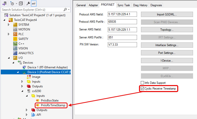

Cyclic Receive Timestamp Ab TwinCAT 3.1 Build 4026
Alle projektierten Geräte bekommen einen zyklischen Zeitstempel. Das heißt die empfangenden Daten werden mit der lokalen Uhr gestempelt. Nur am CCAT verfügbar.
