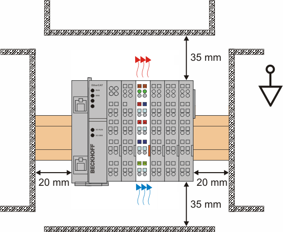

Die Geräte werden dabei von unten nach oben durchlüftet, was eine optimale Kühlung der Elektronik durch Konvektionslüftung ermöglicht. Deshalb stellt dies auch die empfohlene Einbaulage dar.
Einbaulagen 1:Abb.7: Empfohlene Mindestabstände bei Standard‑Einbaulage
Hinweis
Einhaltung der Mindestabstände
Die Einhaltung der Mindestabstände gemäß Abbildung „Empfohlene Mindestabstände bei Standard Einbaulage“ wird in allen Einbaulagen dringend empfohlen.

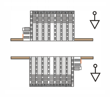

Einbaulage Senkrecht
Die Tragschiene wird senkrecht an eine senkrechte Montageplatte montiert.
Die Anschlussebene der Geräte zeigt nach vorne.
Die Geräte können dabei wie folgt angereiht werden:
Einbaulagen 2:Abb.8: Einbaulage Senkrecht, Anreihung abwärts (links) / Anreihung aufwärts (rechts)
