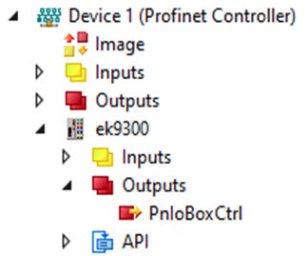

PnIoBoxCtrl
PnIoBoxCtrl kann für die Namensvergabe genutzt werden, dabei ist nur das Low Byte zu verwenden. Das High Byte muss 0x00 sein.
PnIoBoxCtrl | Kommentar | Bedeutung |
0x0001 | EBusReset | EBusReset beim EK9300/EP9300 |
