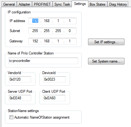

Über den Karteireiter "Settings" können Einstellungen die direkt den Controller betreffen vorgenommen werden.
PROFINET Controller spezifische Einstellungen 1:
Karteireiter „Settings“
Hier kann eine IP-Einstellung erfolgen. Die Wahl des Adressbereiches muss nicht mit den Einstellungen der Netzwerkkarte übereinstimmen. Die PROFINET-Kommunikation spannt ein eigenes Netz auf, welches hier gewählt werden kann. Die im obigen Bild angezeigten IP Settings sind die Defaulteinstellungen. D.h., wird nichts geändert nutzt der Controller diese Einstellungen. Das Gleiche gilt für den Controller-Namen (Systemname). Zum Ändern beider Einstellungen muss der entsprechende Button gedrückt werden. Hierüber erfolgt eine Überprüfung auf korrekte Eingabe (z. B. das Format des Controller-Namens muss der PN Spec. entsprechen). Diese Daten werden dann permanent übernommen. Beim Ändern das Subnetzes oder Gateways werden die Einstellungen auch auf evtl. projektierte Geräte übernommen. Es besteht auch die Möglichkeit, diese Settings über ein Supervisor Tool zu ändern.
Außerdem kann in diesem Dialog die VendorID und DeviceID des Controllers ausgelesen werden. Auch eine Einstellung des verwendeten Server- und Client UDP Ports kann hier erfolgen. Die Defaulteinstellungen sollten hier in den meisten Fällen aber ausreichend sein.
Des Weiteren besteht in diesem Dialog die Möglichkeit, einen automatischen PROFINET-Anlauf nach einem Gerätetausch zu ermöglichen (auch für Geräte ohne Wechselmedium). Für die korrekte Funktionsweise muss einmal die Solltopologie vorgegeben werden. Anhand dieser Informationen kann der Controller nach den Aliasnamen der einzelnen Geräte fragen. Jedes Gerät das Aliasnamen unterstützt, generiert für jeden seiner Ports einen solchen Namen. Dieser setzt sich aus den Nachbarschaftskennungen zusammen (PortId.ChassisId). Wird nach diesem Namen gefragt, antwortet das "neue" Gerät. Bei korrekter VendorId und DeviceId wird das Gerät mit dem eigentlichen Namen benannt und es kann anschließend ein normaler PROFINET-Hochlauf erfolgen. Mit diesem Mechanismus könnte auch eine komplette PROFINET-Anlage Anlaufen, ohne das ein einziges Gerät vorher benannt wurde.
