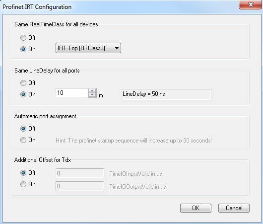

Button IRT Config
Dieses Menü ist nur für einen IRT-fähigen Controller frei gegeben (derzeit nur EL6632). Hierüber kann eine globale Einstellung für alle projektierten Devices vorgenommen werden.
Button IRT Config 1:
Dialog „PROFINET IRT Configuration“
Hier kann zum einen die Art der Kommunikation angegeben werden. Derzeit wird nur RTClass1 (RT) und RTClass3 (IRT Top) unterstützt.
Außerdem besteht in diesem Dialog die Möglichkeit eine allgemeine Kabellänge anzugeben (nur für IRT). Hierbei reicht ein ungefährer Wert bzw. die max. Kabellänge aus, denn für die Berechnung der IRT-Kommunikation ist dieser Wert ein eher geringer (bei 100 MBaud und Kupferleitung 5 ns/m). Zur Optimierung kann dieses Feature im Nachhinein auch wieder ausgeschaltet werden und dann für jeden einzelnen Teilnehmer die genaue Leitungslänge eingetragen werden (an den Portsubmodulen).
Des Weiteren besteht hier die Möglichkeit ein "Automatic port assignment" zu aktivieren. Hierdurch ist die im TwinCAT Projekt eingestellte Portverschaltung irrelevant. Es wird vor jedem Neustart der PN-Kommunikation die Topologie ausgelesen und anhand dieser die IRT- Kommunikation berechnet. Das hat den Vorteil, dass evtl. Verkabelungsfehler minimiert werden. Außerdem können die Ports einfach umgesteckt werden ohne dass das TwinCAT-Projekt geändert und neu geladen werden muss. Lediglich ein Neustart der PN Kommunikation ist erforderlich (z. B. Klemme in PREOP schalten oder Kabel ziehen). Dadurch kann sich der Hochlauf der PROFINET-Kommunikation auf bis zu 30 sec verlängern. Als Grund ist der TTL (TimeToLive) Faktor in der LLDP MIB zu nennen. Diese sind per default Default auf 20 sec gestellt, d.h. erst nach dieser Zeit kann sichergestellt werden, dass die ausgelesene Portverschaltung auch die aktuelle ist.
In diesem Menü kann außerdem ein zusätzlicher Offset für alle Ti / To Werte vorgegeben werden.
