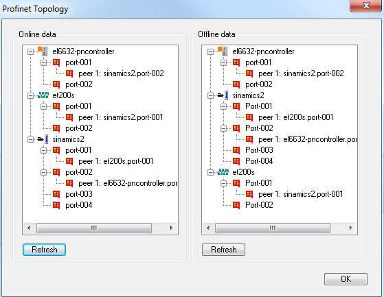

Button Topology
Über diesen Dialog kann die Offline-Topologie mit der Online-Topologie verglichen werden.
Button Topology 1:
Dialog „PROFINET Topolgy“
Es kann in der Online-Ansicht durchaus möglich sein, dass ein Gerät an einem Port mehrere Partner hat. Dies ist z. B. der Fall, wenn ein Switch im PROFINET genutzt wird, der kein LLDP (Protokoll zur Nachbarschaftskennung) unterstützt.
In der Offline-Ansicht können wiederum Partner zugewiesen worden sein, die im Projekt nicht vorhanden sind. Dies erfolgt, wenn beim Scannen und automatischen Anfügen das Einlesen der Port-Eigenschaften aktiviert wurde. In diesem Fall hat das Gerät einen "Nachbarn", der im Projekt übernommen wird, die zugehörige Device Box fehlt aber im *.tsm File. Bei Aktivierung dieses Projektes wird der im .tsm File nicht vorhandene "Nachbar" im Treiber ignoriert.
