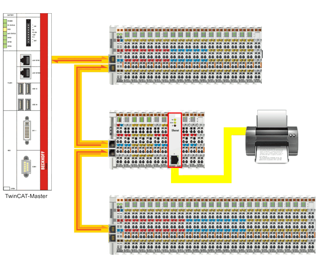

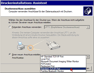

Die Anbindung eines Netzwerkdruckers an die EL6601 im Klemmenverbund erfolgt über die Systemsteuerung des Steuerungs-IPC:
Applikationsbeispiel - Netzwerkdrucker 1:
Abb.58: Anbindung eines Netzwerkdruckers
Legende:
Applikationsbeispiel - Netzwerkdrucker 2:
EtherCAT-Verbindung
Applikationsbeispiel - Netzwerkdrucker 3:
Ethernet-Verbindung

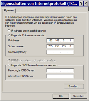

Überprüfen der Netzwerkadresse des TwinCAT-Master-PC
