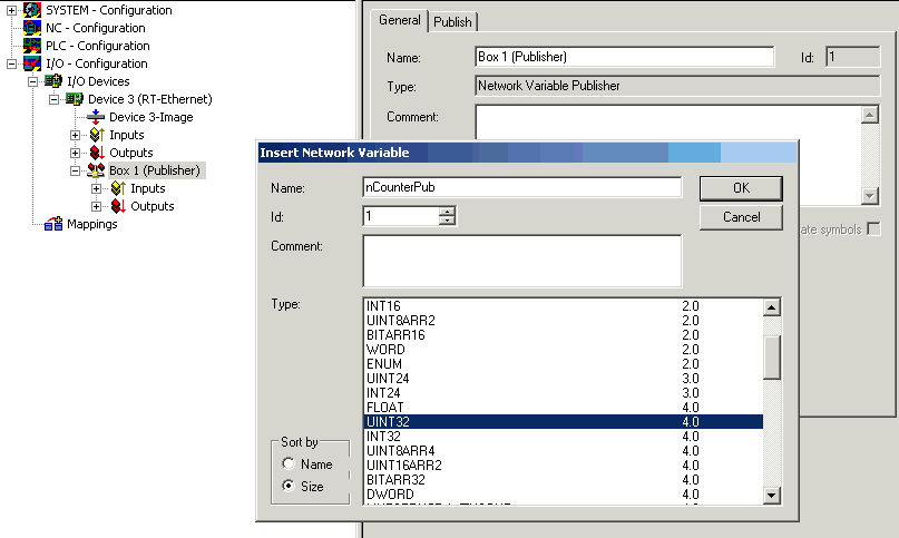

Im TwinCAT System Manager wird unterhalb des Gerätes RT-Ethernet eine neue Box für den Publisher eingefügt.
Einfügen einer Publisher Box
Unterhalb des Gerätes RT-Ethernet muß für einen Publisher eine einsprechende Box angefügt werden.
Konfiguration vom Publisher 1:
Einfügen einer Publisher Box in die TwinCAT Konfiguration
Einfügen einer Netzwerkvariablen
Unterhalb der Box werden die Netzwerkvariablen eingefügt. Dazu ist es nötig, einen Namen (im Beispiel nCounterPub) und einen Datentyp (im Beispiel UINT32 entsprechend UDINT) anzugeben.

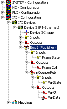

Konfiguration vom Publisher 2:
Einfügen einer Netzwerk Variablen
Unterhalb der eingefügten Variablen sind Eingänge und Ausgänge angelegt worden.
Konfiguration vom Publisher 3:
Inputs/Outputs der eingefügten Variablen
Der FrameState Eingang unterhalb der Box gibt Auskunft über den momentanen Status der versendeten Ethernet Frames.
Folgende Werte sind für den FrameState möglich:
Kurzbeschreibung
Wert
Not sent (frame skipped)
0x0001
Error (frame oversized)
0x0001
Die maximale Größe eines Ethernet Frames ist überschritten worden. Die verknüpfte Variable muss kleiner gewählt werden.
Im FrameCtrl Ausgang unterhalb der Box kann ein Control Wort geschrieben werden.
Folgende Werte sind für das FrameCtrl möglich:
Kurzbeschreibung
Wert
Disable sending
0x0001
Das Senden des Frames wird unterbrochen. Erst wenn der Wert wieder auf 0 ist, beginnt das Senden des Frames erneut.
Der VarState Eingang unterhalb der Netzwerkvariablen gibt Auskunft über den momentanen Status der Netzwerkvariablen.
Folgende Werte sind für den VarState möglich:
Kurzbeschreibung
Wert
Not sent (variable skipped)
0x0001
 Im VarCtrl Ausgang unterhalb der Netzwerkvariablen kann ein Control Wort geschrieben werden
Kurzbeschreibung
Wert
Disable publishing
0x0001
Das Senden der Netzwerkvariablen wird unterbrochen. Erst wenn der Wert wieder auf 0 ist, beginnt das Senden der Netzwerkvariablen erneut.

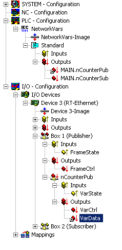

Verknüpfungen
Die Netzwerkvariable des Publishers kann mit jeder beliebigen Ausgangsvariablen des passenden Datentyps verknüpft werden. Im Beispiel wird die Netzwerkvariable mit einer Ausgangsvariablen einer SPS verknüpft.
Konfiguration vom Publisher 4:
Verknüpfung der Netzwerkvariablen mit der Ausgangsvariablen einer SPS
