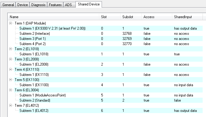

Der Dialog erscheint wenn das Gerät "SharedDevice" unterstützt. Die Information hierzu kommt aus der GSDML.
Shared Device 1:Abb.40: Karteireiter „Shared Device“
Hierüber besteht die Möglichkeit dem Controller Zugriff auf die einzelnen Submodule zu Erteilen oder auch zu Entziehen. Defaultmäßig hat der Controller Zugriff auf alle Submodule, falls SharedInput unterstützt wird ist dieses ausgeschaltet.
Die Textmeldungen für SharedInput haben die folgende Bedeutung:
Durch Doppelklick auf die einzelnen Submodule können die Einstellungen geändert werden. Wird der Zugriff an einem Port- oder Interfacesubmodul geändert so wird dieser für alle Ports bzw. Interfaces geändert.
