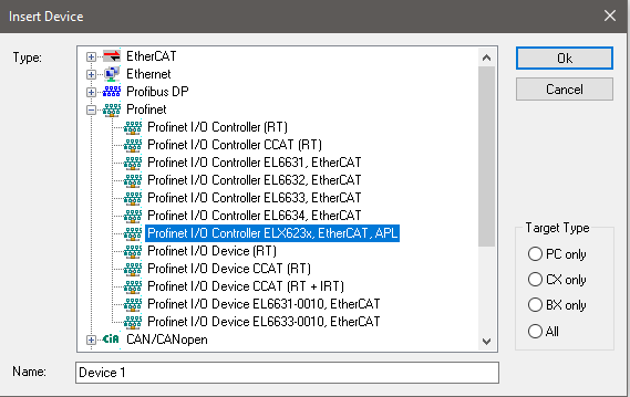

Einbindung des TwinCAT-PROFINET-Controller-Protokolls über die EL/ELX6233-Schnittstelle
Das Controller-Protokoll wird direkt an das I/O-Device angefügt. Verwenden Sie das ELx623x-Protokoll. Befindet sich eine solche Klemme am projektierten EtherCAT-Strang, so wird beim Anfügen des Protokolls direkt der zugehörige Adapter angezeigt. Bei mehreren Klemmen kann die entsprechende ausgewählt werden.

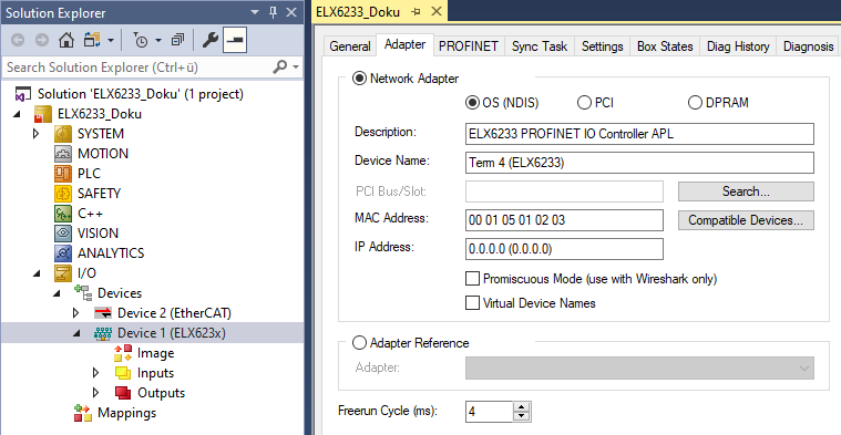

Abb.17: Auswahl der Klemme zur Einbindung des ProtokollsFür den Betrieb mehrerer EL/ELX6233 muss das entsprechende PROFINET-Protokoll mehrfach angefügt werden. Soll die Klemmenzuweisung im Nachhinein geändert bzw. kontrolliert werden, kann dies im Karteireiter Adapter erfolgen.
Abb.18: Karteireiter Adapter - Ändern der Klemmenzuweisung
