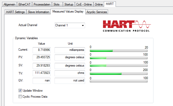

Eine besondere Funktion kommt dem Kommando 3 bei. Hiermit kann über HART der aktuelle Stromwert ausgelesen werden, außerdem bis zu 4 Prozesswerte inkl. ihrer Einheit. Die Zahl der gelieferten Prozesswerte hängt vom verwendeten HART Slave ab.
Eine grafische Aufbereitung der Werte erfolgt in TwinCAT unter dem Reiter "Measured Values Display".
Messwerte 1:
Eine Aktualisierung der Werte erfolgt automatisch alle drei Sekunden. Dieser Wert ist unabhängig der eingestellten Poll-Zeit.

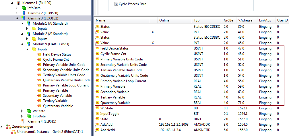

Zyklische Prozessdaten
Weiterhin kann das HART Cmd 3 zyklisch gemappt werden (siehe CoE Objekt Index 0x6080 für Kanal 1 bzw. Index 0x6090 für Kanal 2). Durch aktivieren des Kontrollkästchens „Cyclic Process Data“ kann ein HART-spezifischer Satz von zusätzlichen Prozessdaten angelegt werden, die von der Steuerung gelesen werden können.
Messwerte 2:Abb.18: Zusätzliche PDO (Cmd 3) der HART Kommunikation
Nach einem Aktivieren der Konfiguration erfolgt eine zyklische Aktualisierung, Zeitbasis ist hierfür die Poll-Zeit. Der azyklische Dienst aus diesem Dialog bedient sich alle drei Sekunden der Werte aus dem zyklischen Puffer.
