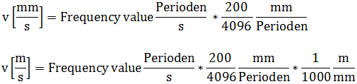

Der berechnete Messwert steht im folgenden Verhältnis zu Frequenz:
Beispiel Geschwindigkeitsberechnung in m/s
- Ein 200 mm Verfahrweg entspricht einer vollen mechanischen Umdrehung eines Encoders.
- Der Encoder hat eine 12 Bit Auflösung, d. h. 4096 Striche, dies entspricht 4096 Perioden auf Spur A.
Der Geschwindigkeitsmesswert bestimmt sich wie folgt:
Index (hex) | Name | Bsp. Geschwindigkeit in m/s | Bemerkung |
Frequency numerator | 0x00000C8 (200 dez) | Verfahrweg, Umrechnung in m über „Frequency denominator“ | |
Frequency denominator | 0x003E8000 (4096000 dez) | Angabe der Anzahl der Perioden über den Verfahrweg und Umrechnung des Verfahrwegs in m |

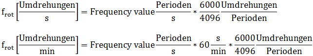

Beispiel Berechnung der Drehzahl frot in Umdrehungen/s
- Nach einer vollen Umdrehung ergibt sich, bei einer 4-fach Auswertung (0x80n0:06 „Evaluation mode“), ein Zählerwert von 16384 Inkrementen. Dies entspricht 4096 Perioden auf Spur A.
- Für die Umrechnung der Zeiteinheit in Minuten kann „Frequency numerator“ genutzt werden. Dabei ist die Skalierung des Frequenzwertes (0x80n0:13 „Frequency scaling“) zu beachten:
Umrechnung in Minuten in Abhängigkeit von „Frequency scaling“ | |||
Index (hex) | Eintrag | Index (hex) | Eintrag |
0x80n0:13 Frequency scaling | 100dez: 0.01 Hz | 0x80n0:1D Frequency numerator | 0x00001770 (6000dez) |
1dez: 1 Hz | 0x0000003C (60dez) | ||
Index (hex) | Bsp. Drehzahl | Bemerkung |
80n0:1D Frequency numerator | 0x0001770 (6000 dez) | Ausgabe des Wertes in 0,01 U/min |
80n0:1E Frequency denominator | 0x0001000 (4096 dez) | Umrechnungsfaktor in Perioden / m |
