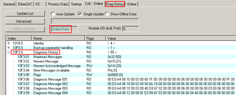

DiagMessages können im Gerät bestätigt werden: die letzte/neueste unbestätigte Meldung kann vom Anwender bestätigt werden.
Im CoE finden sich sowohl die Steuereinträge wie die History selbst im CoE-Objekt 0x10F3:
Diagnose - Grundlagen zu Diag Messages 1:Abb.159: DiagMessages im CoE
Unter 0x10F3:02 ist der Subindex der neuesten DiagMessage auslesbar.

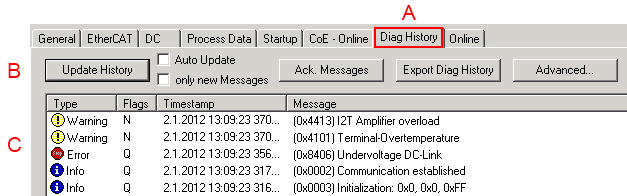

Implementierung TwinCAT System Manager
Ab TwinCAT 2.11 werden DiagMessages, wenn vorhanden, beim Gerät in einer eigenen Oberfläche angezeigt. Auch die Bedienung (Abholung, Bestätigung) erfolgt darüber.
Diagnose - Grundlagen zu Diag Messages 3:Abb.160: Implementierung DiagMessage-System im TwinCAT System Manager
Im Reiter Diag History (A) sind die Betätigungsfelder (B) wie auch die ausgelesene History (C) zu sehen. Die Bestandteile der Message:
Die Bedeutung der Buttons ist selbsterklärend.

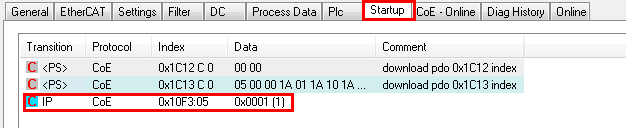

DiagMessages liegen eigentlich nur lokal im CoE 0x10F3 in der Klemme vor und können bei Bedarf manuell z. B. über die oben genannte DiagHistory ausgelesen werden.
Bei Neuentwicklungen sind die EtherCAT-Klemmen standardmäßig so eingestellt, dass sie das Vorliegen einer DiagMessage über EtherCAT als Emergency melden; der Eventlogger kann die DiagMessage dann abholen. Die Funktion wird in der Klemme über 0x10F3:05 aktiviert, deshalb haben solche Klemmen folgenden Eintrag standardmäßig in der StartUp-Liste:
Diagnose - Grundlagen zu Diag Messages 4:Abb.161: StartUp-Liste
Soll die Funktion ab Gerätestart deaktiviert werden weil z. B. viele Meldungen kommen oder der EventLogger nicht genutzt wird, kann der StartUp-Eintrag gelöscht oder auf 0 gesetzt werden. Der Wert kann dann bei Bedarf später aus der PLC per CoE-Zugriff wieder auf 1 gesetzt werden.
