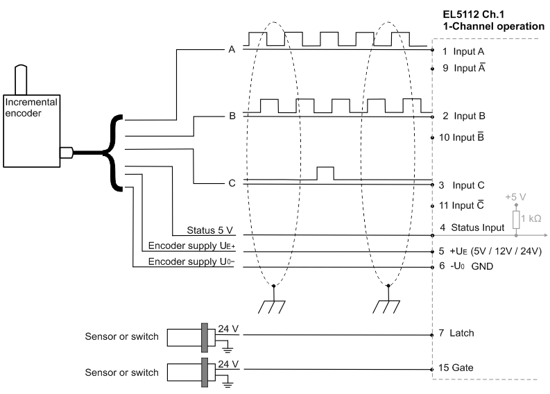

Anschluss von TTL-Encodern mit oder ohne Nullimpuls
TTL-Mode 1:Abb.30: Anschluss Encoder TTL - Mode mit Nullimpuls im 1-Kanal-Betrieb
TTL-Mode 2:
Hinweise zum Anschluss
  • Im TTL-Mode werden die inversen Eingänge nicht beschaltet.
  • Bei Verwendung eines Encoders ohne Nullimpuls C werden die Klemmstellen für die C-Spur nicht beschaltet.

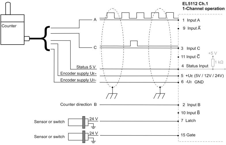

Anschluss von TTL-Zählern / Impulsgebern mit oder ohne Nullimpuls
TTL-Mode 3:Abb.31: Anschluss Zähler / Impulsgeber TTL - Mode mit Nullimpuls im 1-Kanal-Betrieb
TTL-Mode 4:
  • Bei Anschluss eines Zählers / Impulsgebers gibt die B-Spur die Zählrichtung vor.
    Der Eingang B̅ wird nicht beschaltet.
  • Bei Verwendung eines Zählers / Impulsgebers ohne Nullimpuls C werden die Klemmstellen für die C-Spur nicht beschaltet.
