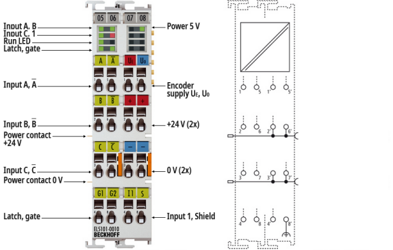

Einführung 1:Abb.2: EL5101-0010
EtherCAT-Klemme, 1-Kanal-Encoder-Interface, inkremental, 5 V DC (DIFF RS422, TTL), 5 MHz
Die EtherCAT-Klemme EL5101-0010 ist ein Interface zum direkten Anschluss von Inkremental-Encodern mit Differenzeingängen (RS422). Mit einer maximalen Eingangsfrequenz bis zu 5 MHz eignet sie sich besonders für dynamische Anwendungen.
Die EL5101-0010 mit einer Auflösung von 20 Mio. Inkrementen/s bei 5 MHz und 4-fach-Auswertung ist nur im erweiterten Betriebsmodus einsetzbar. Der Mikroinkremente-Modus ist bei der EL5101-0010 nicht verfügbar.
Ein umschaltbarer 16/32-Bit-Zähler mit Quadraturdecoder sowie 32-Bit-Latch für einen Nullimpuls können gelesen, gesetzt oder aktiviert werden. Eine Periodendauer- und Frequenzmessung mit einer Auflösung von 100 ns ist möglich.
Zwei zusätzliche 24-V-Digital-Eingänge stehen zum Speichern, Sperren und Setzen des Zählerstandes zur Verfügung. Der Gate-Eingang erlaubt das Sperren des Zählers wahlweise mit hohem oder niedrigem Pegel. Der Latch-Eingang ist ebenfalls konfigurierbar und wertet hohen oder niedrigen Pegel aus.
Über den negativ schaltenden Statuseingang kann der Störmeldeausgang eines Encoders angeschlossen und ausgewertet werden. Die 5-V- und 24-V-Versorgung des Gebers kann direkt über die Anschlusspunkte der Klemme erfolgen.
Die EL5101-0010 unterstützt die Distributed Clocks, d. h. die Eingangsdaten können synchron mit anderen Daten erfasst werden, die ebenfalls verteilt an Distributed Clocks Slaves angeschlossen sind. Die systemweite Genauigkeit liegt bei < 100 ns.
Zusätzlich steht ein Zeitstempel für die letzte registrierte Inkrementalflanke zur Verfügung. Die Verwendung von Encoderprofilen erlaubt eine einfache und schnelle Verknüpfung der Prozessdaten zur Motion-Control-Anwendung.
