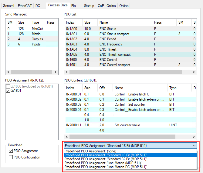

Predefined PDO Assignment
Eine vereinfachte Auswahl der Prozessdaten ermöglicht das „Predefined PDO Assignment“. Am unteren Teil des Prozessdatenreiters wählen Sie die gewünschte Funktion aus. Es werden dadurch alle benötigten PDOs automatisch aktiviert, bzw. die nicht benötigten deaktiviert.
Predefined PDO Assignment 1:Abb.52: EL5101-0010 - Prozessdaten, Predefined PDO (Default: Standard 16 Bit (MDP 511))
Es stehen vier PDO-Zuordnungen in den Modi „Standard“ und „Line Motion“ zur Auswahl.
Predefined PDO Assignment 2:
