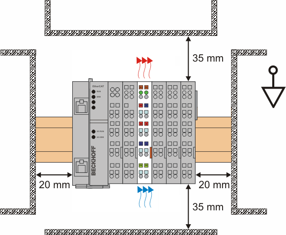

Einbaulagen mit Lüftermodul ZB8610
Soll oder muss die Kühlung für den beabsichtigten Einsatzfall verstärkt werden, kann das Lüftermodul ZB8610 an der Geräteunterseite montiert werden. In waagerechter Einbaulage werden die Geräte dabei vom Lüftermodul unterstützend von unten nach oben durchlüftet. Dabei wird die optimale Kühlung durch Konvektionslüftung zusätzlich verstärkt (s. folgende Abb.).
Der Einsatz des Lüftermoduls ist in jeder Einbaulage möglich.
Weitere Hinweise zum Betrieb mit und ohne Lüfter sind ggf. den Technischen Daten des Geräts zu entnehmen (z. B. Derating, Hinweise zu Einbaulagen etc.).
Abb.19: Empfohlene Mindestabstände bei Betrieb mit Lüfter, am Beispiel Einbaulage WaagerechtHinweis | |
Einhaltung der Mindestabstände Die Einhaltung der Mindestabstände gemäß Abbildung „Empfohlene Mindestabstände bei Betrieb mit Lüfter“ wird dringend empfohlen. |
