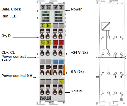

EL5001-0011 - LEDs und Anschlussbelegung
Anschlussbelegung | ||
Klemmstelle | Nr. | Kommentar |
D+ | 1 | SSI-Dateneingang Data + |
CL+ | 2 | Clock-Eingang Clock + |
- | 3 | nicht belegt |
- | 4 | nicht belegt |
D- | 5 | SSI-Dateneingang Data - |
CL- | 6 | Clock-Eingang Cock - |
- | 7 | nicht belegt |
- | 8 | nicht belegt |
- | 1' | nicht belegt |
+24 V | 2' | +24 V (intern verbunden mit Klemmstelle 6' und positivem Powerkontakt) |
0 V | 3' | 0 V (intern verbunden mit Klemmstelle 7'und negativem Powerkontakt) |
- | 4' | nicht belegt |
- | 5' | nicht belegt |
+24 V | 6' | +24 V (intern verbunden mit Klemmstelle 2' und positivem Powerkontakt) |
0 V | 7' | 0 V (intern verbunden mit Klemmstelle 3' und negativem Powerkontakt) |
Shield | 8' | Schirm |
LEDs | |||
LED | Farbe | Bedeutung | |
RUN | grün | Diese LEDs geben den Betriebszustand der Klemme wieder: | |
aus | Zustand der EtherCAT State Machine: INIT = Initialisierung der Klemme | ||
blinkend | Zustand der EtherCAT State Machine: PREOP = Funktion für Mailbox-Kommunikation und abweichende Standard-Einstellungen gesetzt | ||
Einzelblitz | Zustand der EtherCAT State Machine: SAFEOP = Überprüfung der Kanäle des Sync-Managers und der Distributed Clocks. | ||
an | Zustand der EtherCAT State Machine: OP = normaler Betriebszustand; Mailbox- und Prozessdatenkommunikation ist möglich | ||
flimmernd | Zustand der EtherCAT State Machine: BOOTSTRAP = Funktion für Firmware-Updates der Klemme | ||
Power ok | grün | Versorgungsspannung OK | |
Data | grün | Signal am Dateneingang | |
Clock | grün | Signal am Clock-Eingang | |
