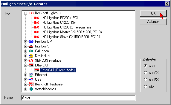

- Fügen Sie ein neues E/A-Gerät an (siehe Abb. Anfügen eines neuen E/A-Gerätes (E/A-Geräte -> Rechte Maustaste -> Gerät anfügen…)). Im nachfolgenden Dialog wählen Sie das Gerät EtherCAT (Direct Mode), s. Abb. Auswahl des Gerätes EtherCAT (Direct Mode), bestätigen Sie mit OK.

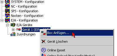

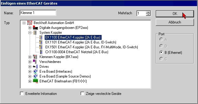

- Fügen Sie eine neue Box an (siehe Abb. Anfügen einer neuen Box(Gerät -> Rechte Maustaste -> Box anfügen…)). Im nachfolgenden Dialog wählen Sie z. B. einen System-Koppler EK1100, s. Abb. Auswahl eines Systems Kopplers (z. B. EK1100), bestätigen Sie mit OK.

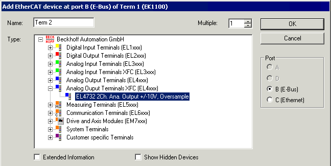

- Fügen Sie eine neue Box an (siehe Abb. Anfügen einer neuen Box (Gerät -> Rechte Maustaste -> Box anfügen…)). Im nachfolgenden Dialog wählen Sie die EL4732, s. Abb. Auswahl der Klemme EL4732, bestätigen Sie mit OK.

Abb.164: Auswahl des Gerätes EtherCAT (Direct Mode)
Abb.165: Anfügen einer neuen Box (Gerät -> Rechte Maustaste -> Box anfügen…)
Abb.166: Auswahl eines System-Kopplers (z. B. EK1100)

Abb.168: Auswahl der Klemme EL4732
